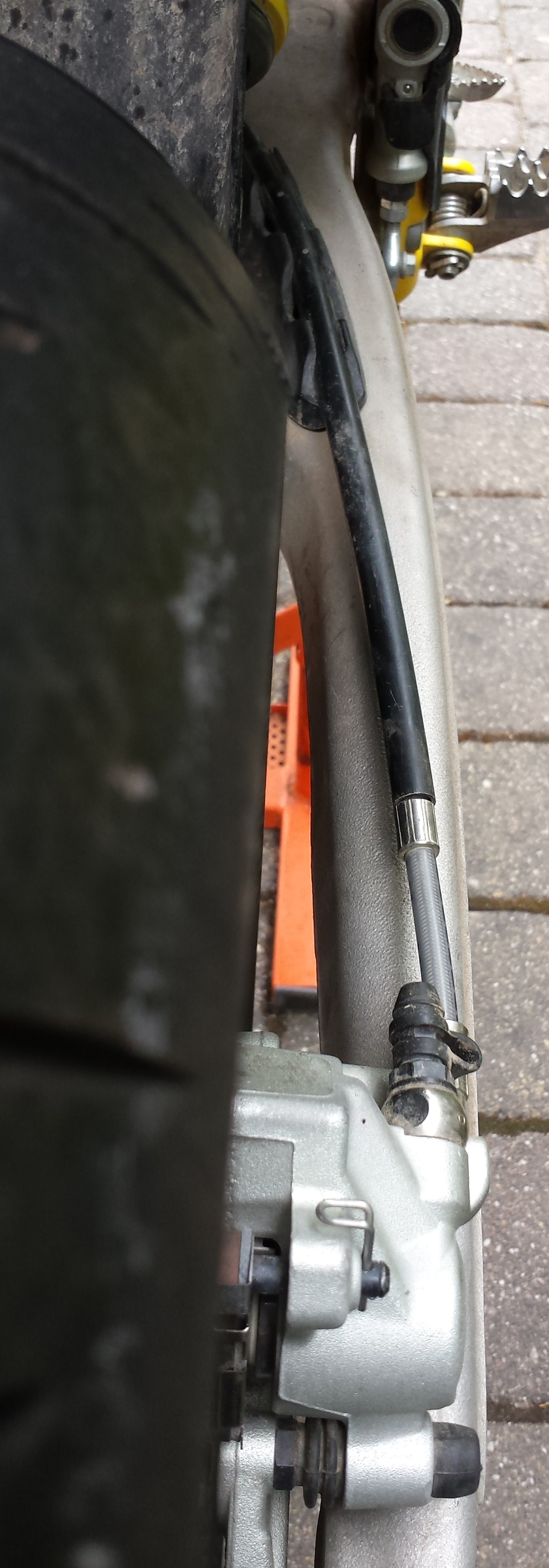

Dann blieb nur die Moto-Master Bremsanlage zu montieren, Bremsscheibe hinten von der Enduro
zu übernehmen und ein neues Kettenrad zu montieren.

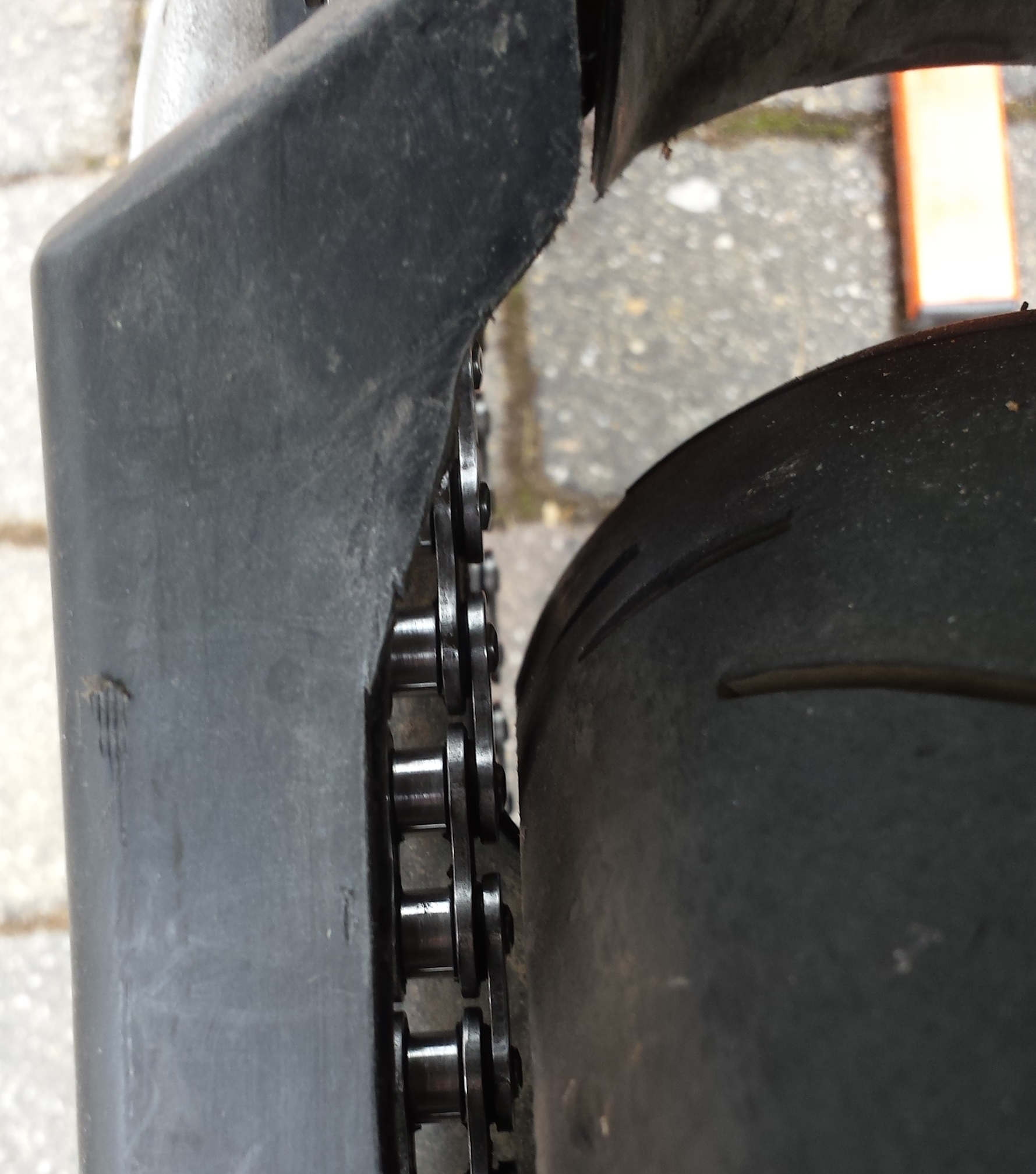

Ich habe mal folgende Maße für meine Felge aufgenommen:
Felge innen bis Schwinge innen: beidseitig ~ 26mm
Kette bis Reifen: ~ 1 – 1,5 mm
Je nach Kettenlänge und Kettenradgröße bzw. Positionierung der Achse/des Rades muss man auch keinerlei
Plastikteile wie etwa den Kettenschutz modifizieren.

Wie viel Platz, speziell zur Kette, nun bei einer 5“-Felge verbleibt, kann ich nicht mit Werten beziffern. Es soll,
nach meinen Erfahrungen doch recht knapp sein.

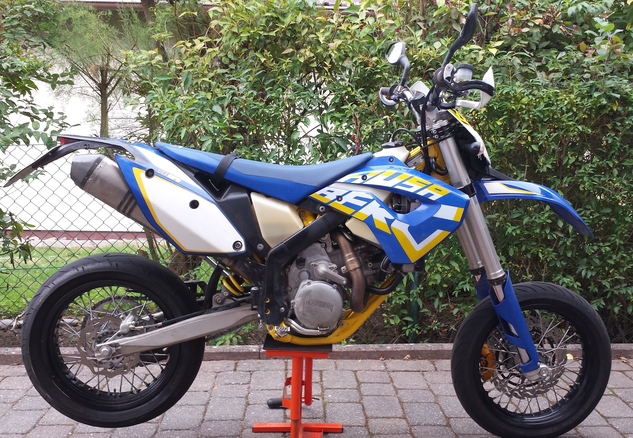

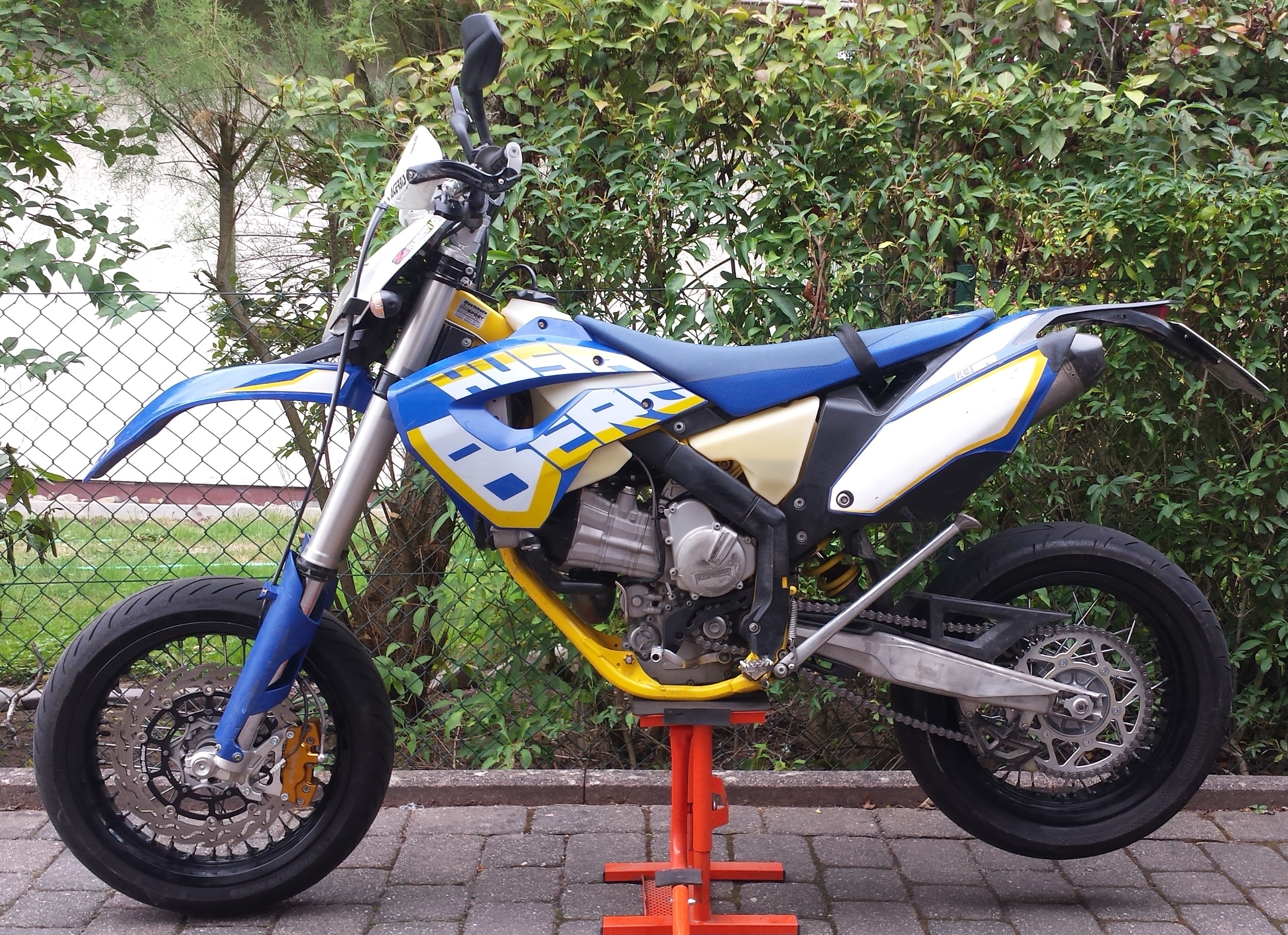

Abschließend noch ein paar Bilder von meinem Umbau
